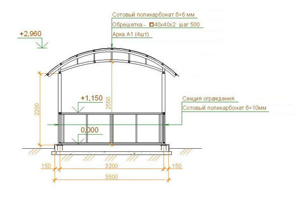

Что бы построить беседку для начала нужно выбрать место под нее, затем сделать чертеж этой конструкции. Одним из лучших материалов для такой беседки является металл, ее можно выполнить из труб либо из уголка. Для того что бы установить конструкцию надо выкопать по разметке ямы глубиной 60 - 80 см. и забетонировать несущие конструкции. Потом связать их горизонтально лучш делать это сваркой, нижний пояс, средний и высокий., таим образом получим остов конструкции на который сваривается крыша. Затем вся конструкция красится и только после этого устанавливается карбонат, как Вы его установите это уже Ваша фантазия.
Поликарбонат очень интересный материал, в хорошем смысле слова, для изготовления беседки, это очень прочный материал, пропускает солнечный свет, но защищает от ультрафиолета, хорошо переносит экстремальные температуры. Однако, только им дело, конечно же, не обойдется. По-моему, хотя это дело вкуса, за основу беседки из поликарбоната лучше брать металл. Вообще замечательно будут смотреться кованные перегородки. Что же потребуется? Помимо стандартного инструмента в виде шуруповерта/дрели, набора отверток, пассатижей и тп, сам материал, а для его расчета потребуется накидать какой-нибудь чертеж. Итак, если брать за основу программу минимум: металлические профили (или труба) + сам поликарбонат, для фундамента - кирпич, цемент, железные прутья диаметром 10мм.

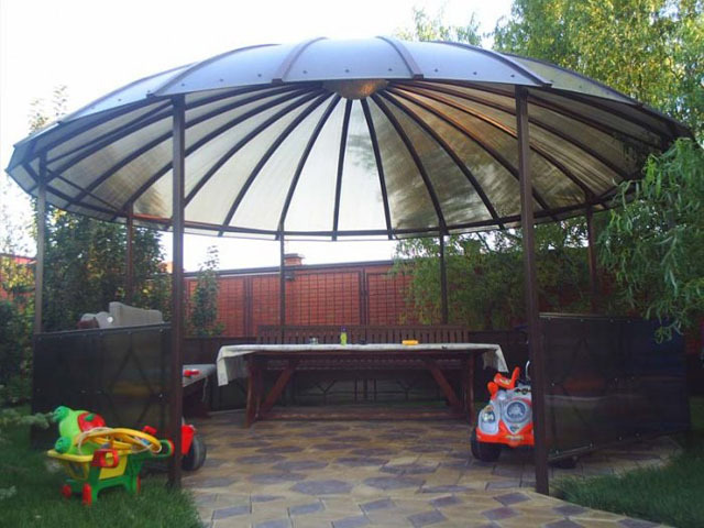

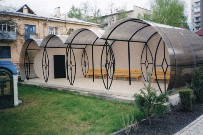

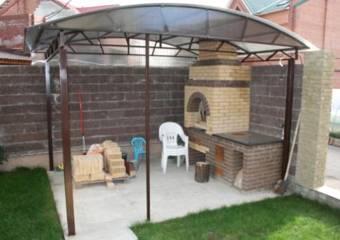

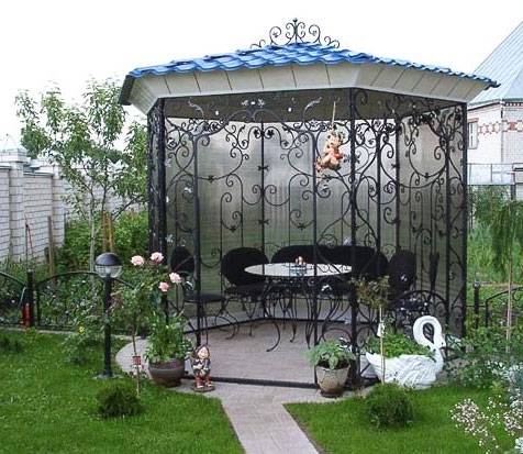

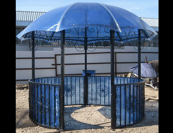

Если можете сварить несколько профилей, то можно соригинальничать с крышей, если нет, тоже не беда, поликарбонат можно изогнуть интересным образом. А вот несколько наглядных примеров:

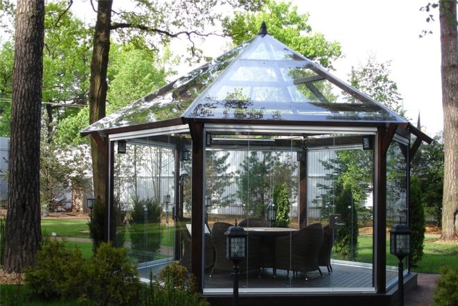

А вот пример того, как поликарбонат смотрится в сочетании с деревом:
