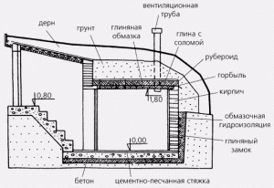

У нас погреб расположен отдельно от дома на улице, в последнее время в погребе повышенная влажность, хочу сделать вентиляцию, но не знаю как. Подскажите пожалуйста?

  1. В основном у нас в России не большие погреба скажем до 8 – 10 м2 не больше, редко у кого погреб действительно большой т.е. до 40 – 50 кв. метров. И так для небольшого погреба достаточно двух вентиляционных каналов выполненных скажем из двух труб ПХВ диаметром 100 мм- 150 мм.
  2. Одна труба подает воздух. Низ ее находится на расстоянии от пола, скажем 500 мм. Верх выходит наружу выше снегового покрова приблизительно 1- 1,5 метра от крыши погреба.
  3. Вторая труба удаляет воздух. Низ ее находится на расстоянии от потолка, скажем 200 мм. Верх выходит наружу выше снегового покрова приблизительно 1- 1,5 метра от крыши погреба.
  4. Воздухообмен должен быть приблизительно двух кратный в час, т.е. объем погреба умножить на два. Или еще так, каждые полчаса воздух в погребе должен меняться.
  5. Трубу сверху необходимо защитить от осадков. Обычно одевают специальный зонт. Хотя возможно применить отвод на 90 градусов.
