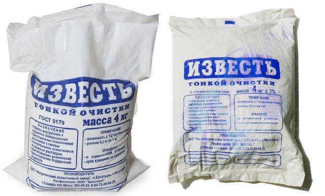

Расчёт материала такой, допустим Вы будете белить известью.
1 кг извести идёт на, 5-ь квадратных метров.
Допустим у Вас потолок 15-ь квадратов, значит извести понадобится 3- кг (вода из под крана).

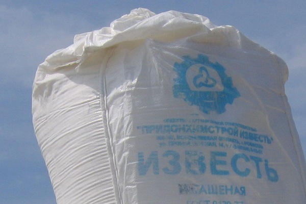

Покупаем гашёную известь первого сорта.
Примерная цена 10-ь рублей кг (есть чуть дороже, чуть дешевле, но в среднем где-то 10-ь).
3 кг извести =30-рублей.
Цена за работу умножаем 15-ь квадратов на 100-о рублей, получаем 1 500-т рублей.
1500 рублей плюс 30-ь рублей= 1530-ь рублей за побелку потолка в 15-ь квадратных метров, со стоимостью материала (извести в данном случае).
Гашёная известь в основном продаётся мешками по 20-ь, 25-ь килограмм, но в магазинах для огородников, можно купить мелкой фасовкой по 2 кг (в строительных магазинах редко видел такую фасовку).
