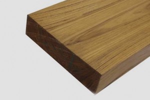

Можно купить более дорогую древесину к примеру тик.
Тиковое дерево столетиями использовали в кораблестроении, древесина вообще влаги не боится и почти не гниёт.

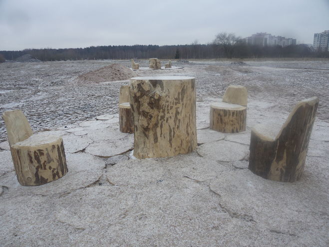

Из того, которое под рукой. Существуют заводские варианты из древесины технической сушки, хвойных или лиственных пород. А в условиях кризиса зеленстрой может использовать обрезки стволов тополей с фигурной обработкой цепной пилой.
