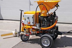

Можно конечно же такую работу провести самостоятельно, способ не сложный но требует особого замешивания раствора его однородной консистенции ( мокрое трокретирование ) или сухих частей смеси ( при сухом трокретировании ). Все остальное Вы сможете провести сами. Для этого Вам понадобится установка для сухого трокретирования вот такая:

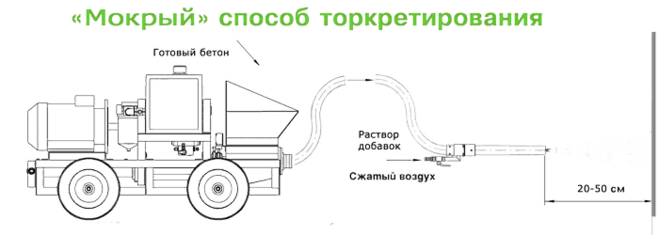

или для мокрого трокретирования вот такая:
