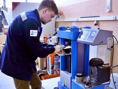

Определение марки цемента производится еще на цементном заводе в специальных лабораториях различными методами. Для этого изготавливаются несколько прямоугольных образцов из смеси цемента, песка и воды в необходимой пропорции. После схватывания, затвердевания и высыхания они подвергаются испытанию на изгиб и сжатие.

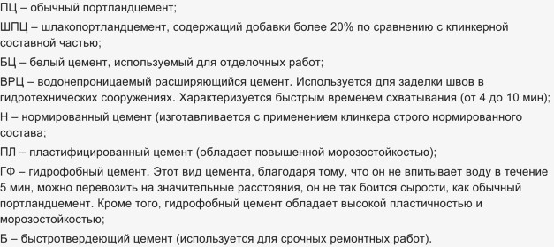

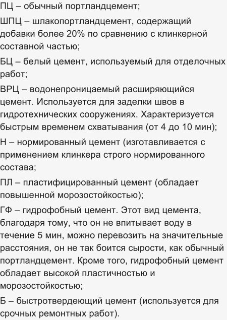

Для придания цементу различных дополнительных свойств в их состав вводятся различные добавки и маркируются следующим образом- д0, д20, д80 и показывает процентное соотношение добавок к чистому клинкеру в партии цемента. Далее в маркировке следует информация о самих добавках:

В лабораториях, из цемента и песка изготавливают испытуемые образцы (не менее 3-х) определённого размера (используются специальные формы, вибростолы).
Далее даётся время (около 28-и суток) на его полное твердение.
Далее в специальных установках в течении часа, двух цемент испытывают на изгиб и на сжатие и так каждый образец.
Далее полученные результаты суммируются, высчитывается средний показатель и уже присваивается марка цементу.

Марка цемента определяется путем изготовления стандартных образцов и затем проводят механические испытания их через 28 суток твердения на сжатие и изгиб.
