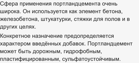

Марки у портландцемента могут быть разные (марка портландцемента это характеристика цемента предела его прочности, при сжатии), наиболее востребованные, в строительстве, это портландцемент М 400-а
и М 500-т.
Так же портландцемент подразделяется по видам в зависимости от добавок которые использовались при его изготовлении, быстросхватывающийся цемент, гидрофобный, цветной и.т.д.
