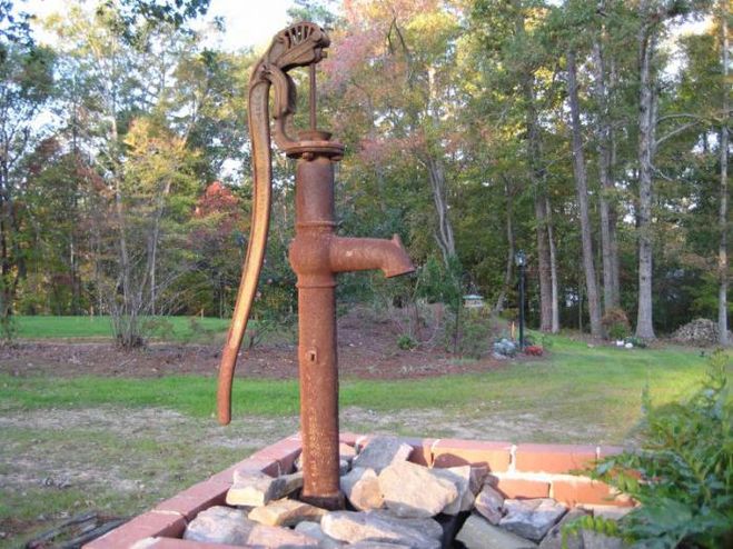

Для поднятия воды из абессинского колодца не требуется мощный насос, с этим вполне справится любой ручной поршневой насос.

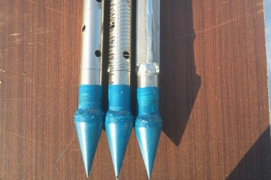

  • наконечник
  • фильтр
  • трубы соединенные на муфтах. и в верхней части разветвление для электрического и ручерго насоса.

Когда труба достигает грунтовых вод, то на конце последней трубы монтируется ручной насос-поршень, который поднимает воду из-под земли.
1 - остриё
2 - фильтр
3 - труба
4 - насос

На трубу наваривается выточенный на токарном станке конус (обычно из штока гидравлического цилиндра подходящего размера) в первой секции, на высоте от метра до трех от конуса, делаются продольные прорези в трубе для поступления воды (обычно автогеном). По мере заглубления трубы, наваривается следующая секция, и на глубине от 5 до 7 метров появляется вода. Ну если нужно, и позволяют грунты, то можно колотить и наваривать и дальше, что бы дойти до стабильного водоносного слоя, а не брать "верховодку" После того как достигли водоносного слоя, откачиваем поршневым насосом (можно и "камой" но песка много бывает)

Второе название абиссинского колодца, это скважина-игла (название получила из-за характерного заострённого наконечника на конце трубы, которой ведётся пробивка скважины),

Современная абиссинская скважина имеет такую конструкцию: комплект оцинкованных стальных труб, диаметр которых составляет 25-70 миллиметров, а длина - около 1,5 метра, крепятся друг к другу с помощью муфты.
Абиссинский колодец по-другому называют еще скважиной-иглой. Данный колодец можно "забить" самостоятельно. Первый наконечник у него острый, чтобы удобнее было забивать, а далее следуют трубы. Как правило, там 1 дюйм в диаметре. Трубы соединяются между собой муфтами. Необходимо добраться до водоносного слоя и далее можно ставить насос и качать воду. Проверку, добрались ли вы до водоносного слоя или нет, следует делать, наливая воду в трубу. Если вода уходит со свистом - это тот самый водоносный слой.
