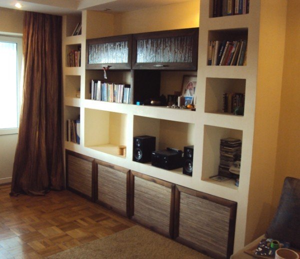

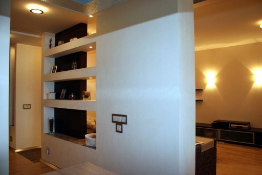

Полки бывают разные, разных конструкций, могут быть небольшие, а могут быть на всю стену. Очень красиво смотреться, если полками из гипсокартона отделяют кухню и гостиную комнату, эти полки врезанные в стену.

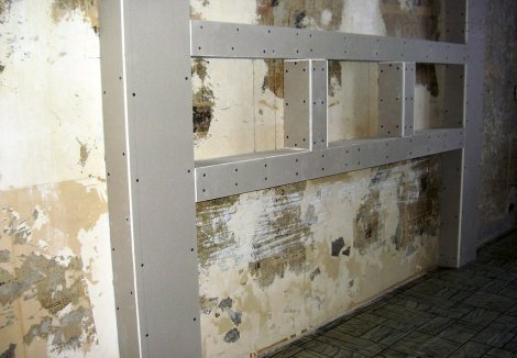

Перед тем как делать полочки из гипсокартона нужно сделать металлический каркас, для этого стоит брать не слишком толстый профиль. С помощью уровня нужно отмерить расстояние, на которых будут находиться полки. С помощью болгарки нужно нарезать нужной длинны металлический профиль, потом при помощи дюбелей прикручиваем металлические пластины к стене.
металические палстины
Как только каркас будет готов, обшиваем гипсокартонном будущие полки.
Обшиваем при помощи саморезов, во время обшивки нужно следить, чтобы гипсокартон не перекосило.

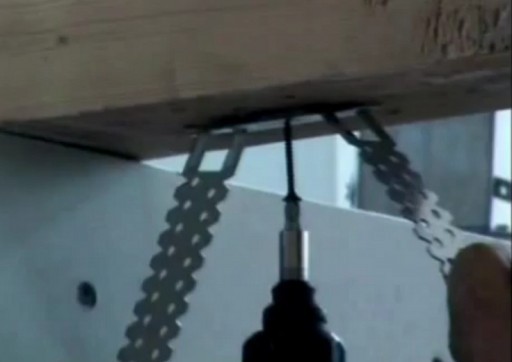

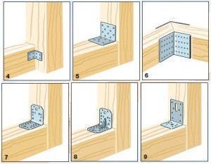

См. выше о каркасе, если брус, то вот варианты крепления брусков различными металлическими крепёжными элементами (уголками).
Опорный брусок присверливается к стене.

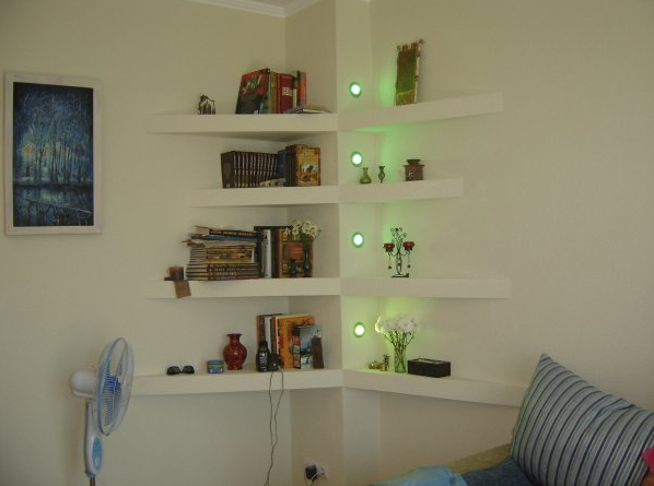

Если это угловая полка то к двум стенам.
Затем уголками крепим к опорному бруску боковины каркаса.
Можно и вот такие уголки
использовать в качестве дополнительной опоры (крепятся под полку в боковины каркаса).
