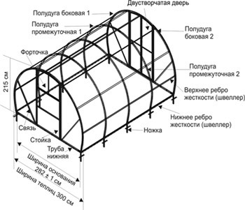

Нужен чертёж с размерами,
или самостоятельно, или найти готовый, без чертежей теплицы не возводят.

Возводим каркас согласно чертежам.
