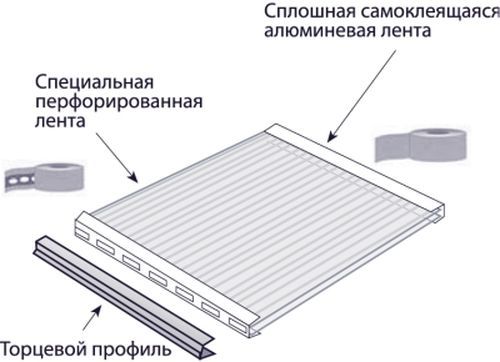

Это комплекс работ с переменим различных герметизирующих материалов.
К ним относятся герметики (силиконовые, как правило), а для герметизации торцов используются специальные герметизирующие ленты и перфорированные ленты, причём эти ленты могут работают что называется в паре с профилями.
Герметизирующая лента защитит верхнюю часть листов поликарбоната, от попадания влаги, а вот перфорированная лента защищает нижнюю часть поликарбоната.
Перфолента способна выпускать наружу влагу которая может скапливаться внутри сотового поликарбоната (этим она отличается от герметизирующей ленты) и этим же объясняется почему она крепится снизу листа.
Крепить ленты на торец не сложно.
Зачистили торец листа поликарбоната от грязи, пыли, при необходимости выровняли его.
Обезжирили, убрали влагу с поликарбоната, просушили.
Герметизирующие ленты бывают разной ширины, наша задача вклеить её на торец.
После подготовки убираем защитную плёнку с ленты.
Приклеиваем одну сторону, подворачиваем, разглаживаем, далее вторую часть ленты прижимаем к листу и разглаживаем, есть в продаже специальные прикаточные ролики для этой работы.
На финише крепим профиль (перед монтажом режем его по размеру) на торец листа поликарбоната.
В общем-то всё интуитивно понятно, тут нет никаких сложностей.

Но при строительстве теплицы из поликарбоната важно надежно сделать герметизацию торцов. В продаже большой выбор герметика, покупать именно для этого материала. Можно купить гермоленту или перфоленту. Герментик отлично переносит перепады температу, также влажность. Обработан специальным средством против появления грибка.
Гермолента подходит для наклонных панелей, а внизу исключительно перфоленту. Чтобы в дальнейшем не появился конденсат, на торце просверлить отверстчия через каждые 25-30 сантиметром.
Очень хорошо подходит для герметизации теплицы из поликарбоната силиконовый герметик, он эластичный, прекрасно прилипает к поликарбонату.

Первое правило - надо листы поликарбоната укладывать так, чтобы отверстия располагались вертикально.
Далее в торце поликарбоната надо установить перфоленту, а следом за ней торцевой профиль.
А при монтаже самих профилей всегда использовать специальный соединительный профиль.
Если же его не использовали, тогда остаётся только герметик силикон.
