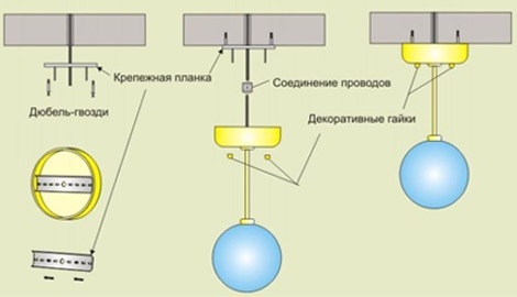

В общем-то всё, если светильник с креплением на потолок, то разметка через крепления светильника, отверстия,
провода соединили со светильником и всё на этом.

Если в потолке есть кабель-канал, тогда можно в этот канал засунуть металлический пруток к которому привязать кусок нержавеющей проволоки. За другой конец проволоки подцепить светильник.
Если кабель-канала нет,то в любом случае кабеля запустить в гофру и подвести к местам точек освещения. А на этих местах к потолку смонтировать крепёжные планки к которым в свою очередь смонтировать светильники.
Кстати можно и точечные светильники поставить, для этого надо в бетоне либо отверстие глухое просверлить, либо закрепить светильник на крепёжную планку, а вокруг него установить декоративную защиту в форме цилиндра или куба.
