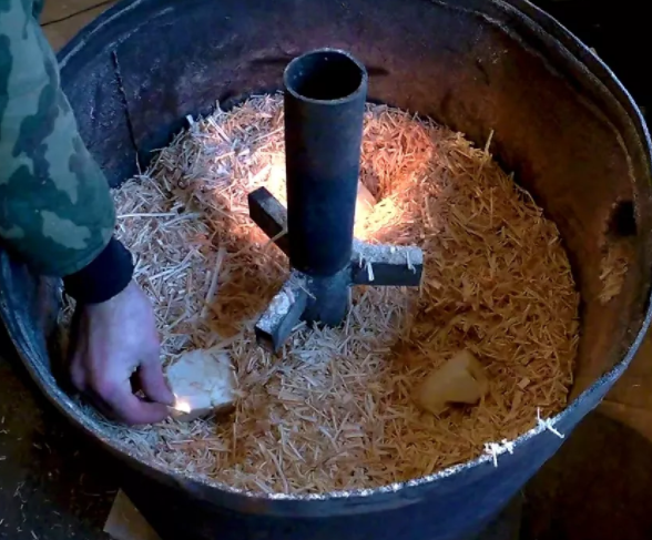

Опилки, сваленные в кучу, могут гореть как торф - годами. А все потому что их рассыпчатость постоянно ограничивает доступ кислорода к очагу горения. Сверху опилки горят относительно сносно, но зола образующаяся от верхнего слоя покрывает нижний как ковром перекрывая воздух и выход пламени. Если же изнутри, то только начинает образовываться брешь, в виде прогоревшей ниши, как верхние слои, потерявшие опору обваливаются и опять горение прекращается.
Для того что бы опилки горели сносно нужно лишь обеспечить постоянный приток воздуха. Вот с этой стороны и нужно подходить к решению.
Можно в двухсотлитровой бочке вырезать отверстие в дне по середине. К отверстию приварить трубу, диаметром примерно 50-70 мм. В ней сделать отверстия диаметром 15-20 мм., а на отверстия вворить отростки из других труб меньшего диаметра, в разные стороны, что бы из них поступал воздух в опилочную массу. С боку бочки вварите трубу, лучше с коленом, для искрогашения. Закройте её крышкой и поставьте на кирпичи, что бы снизу в центральную трубу был поддув воздуха.
