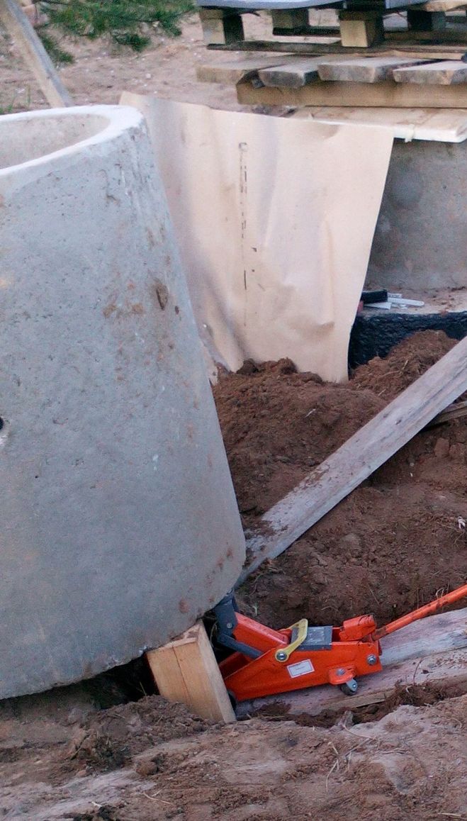

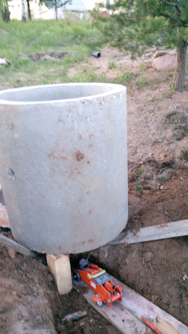

Колодезное кольцо диаметром 0,7м и высотой 0,9 м я установил самостоятельно при помощи автомобильного домкрата 1,5 тонн и нескольких досок. Домкратом я его приподнимал, а досками перемещал в сторону, используя их как рычаг, на возведение кольца ушло полчаса и ни капли пота.
Просто поставьте кольцо в необходимом месте и начните изымать грунт из его окружности. Кольцо будет "садиться". Недостаток метода - попадется валун и пр.
