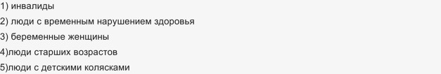

Да, в России есть документ, а точнее СНиП 35-01-2001 "Доступность зданий и сооружений для маломобильных групп населения", в котором рассматриваются требования предъявляемые к пандусам для всех маломобильных граждан.
К этим маломобильным группам относятся следующие группы людей:
Выше упомянутый СНиП можно найти в интернете, он находится в свободном доступе и набрав его название в поисковой системе вы без затруднений его найдете.
