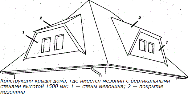

двускатная крыши с мезонином:

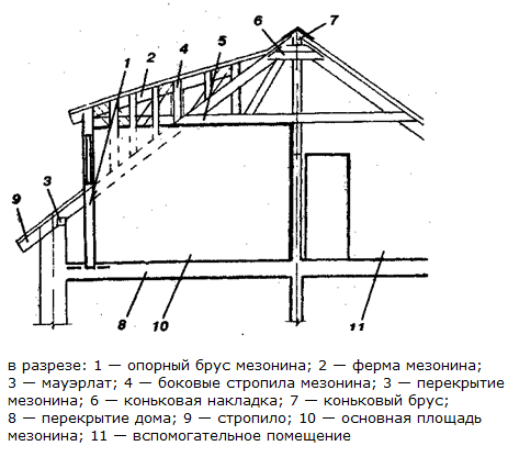

и в разрезе:
