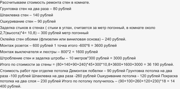

Приблизительно так будет выглядет расчет по ремонту комнаты. Но затраты можно уменьшить если материалы покупать дешевле и оптом и проводить работы самому.
