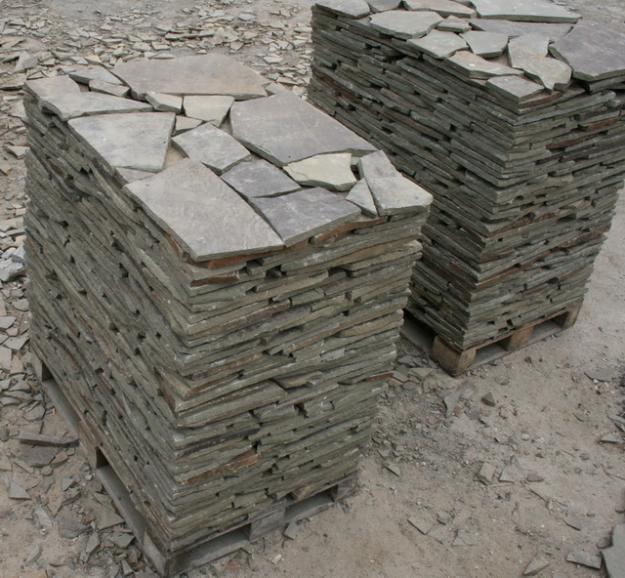

Камень пластушка поэтому так и называется, что в природе залегает именно пластами и при его разработке когда рабочие его достают с карьера, он уже имеет определённую толщину пласта, то есть они уже примерно одинаковые по толщине.
То есть колоть его по толщине необходимости нет. Его просто бьют молотками или кирками на более меньшие по размеру, так как пласты по размеру могут быть несколько десятков метров квадратных.
Далее камни складываются в пачки на поддоны, обычно ориентируясь на пол куба объёма и в таком виде доставляются уже заказчику или торговые базы и склады.
Уже на месте каменщики про облицовке подбирают камни как мозаику, а корректируют (режут или разрезают) их обычной болгаркой с установленным кругом по бетону.
