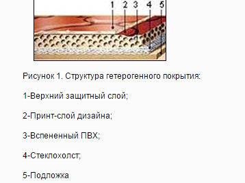

Напольное поливинилхлоридное гетерогенное покрытие – это своего рода «слоеный пирог», толщиной от 2 до 6 мм. Основой покрытия является пласт стеклохолста, на него в процессе производства крепятся остальные слои:
• пропитка основы ПВХ-пастой;
• наложение слоя ПВХ;
• нанесение узора;
• покрытие рабочем (финишным) слоем.
Затем следует термообработка и нанесение подложки (тоже со вспененного ПВХ).
Узоры могут быть в виде мозаики, паркета, плитки, мрамора.
