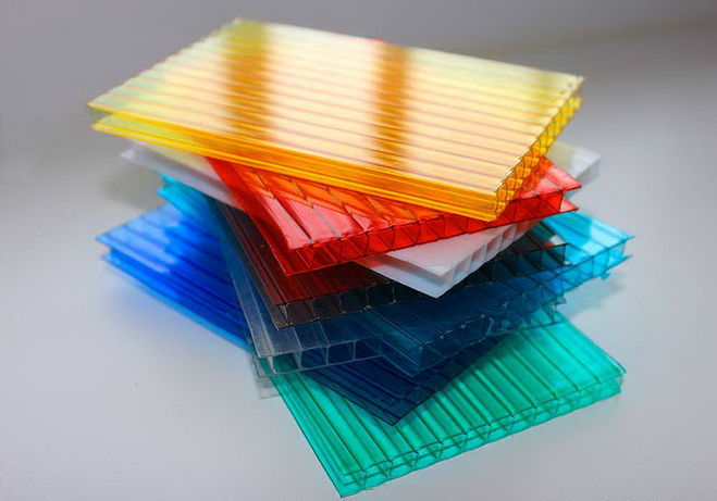

Вот он.

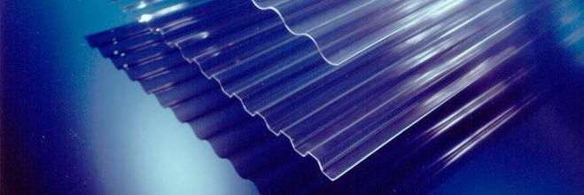

И поливинилхлорид вот он.

Поликарбонат это химический состав сложные эфиры угольной кислоты и двухатомных спиртов, то есть при нагревании и разрушении, его выделения минимально опасны от своей химической составляющей.
А вот поливинил хлорид (ПВХ) это элементы водорода, углерода и хлора, при этом всём он более подвержен разрушению от ультрафиолета и повышенной температуры.
При его разрушении выделяется свободный хлор, что является вредным для человека веществом.
