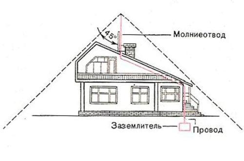

Молниеотвод - это в сущности провод, один конец которого забит в землю 1,5 -2м, а другой поднят высоко над поверхностью земли на столбе. В землю можно забить любого диаметра токопроводящий предмет (труба, арматура и т.д.), а в небо направить алюминиевую или медную трубку. Между собой скрепить кабелем или арматурой катанкой. Молниеотвод отводит молнию с участка, который равен радиусу высоты молниеотвода. То есть, если высота молниеотвода равна 15м, значит на 15м от столба по окружности зона будет защищена от удара молнии.
Чем выше молниеотвод, тем больше защищенная площадь.
Принцип работы молниеотвода построен по принципу того, что разряд молнии попадает в молниеотвод и отводится в землю.

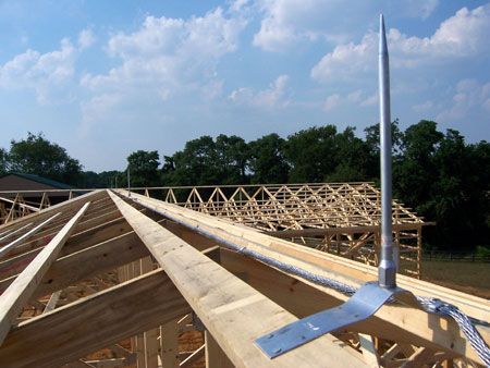

Молниеприёмник выглядит в виде проводника, изготовленного из металла. Как минимум 1.5 метра от данной длины углубляют в землю. При установке молниезащиты стоит выбрать самую высокую точку в вашем доме:
  • крыша;
  • дымовая труба;
  • телевизионная антенна.

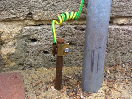

Забейте в землю на глубину не менее 2 метров толстостенную трубу или другой металлический предмет большей площади, который будет служить заземлением. Молниеотвод сделайте из материала, который не боится коррозии – медного или алюминиевого штыря, обычно используют проволоку. Закрепите ее на длинном шесте и зафиксируйте в вертикальном положении. Заземление и собственно молниеотвод соедините толстым изолированным кабелем. Периодически проверяйте все соединения между составляющими молниеотвода. Летом почву вокруг заземления держите во влажном состоянии.
