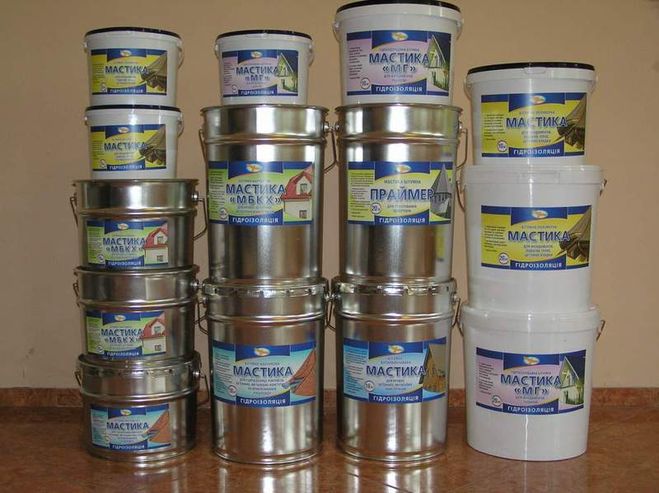

Вы не указываете, какой вид новой кровли Вы хотите обработать битумной мастики будете обрабатывать. Поэтому что-то конкретное Вам предложить сложно. Ведь существует большое количество битумных мастик.
В соответствии с ГОСТ 30693-2000 "МАСТИКИ КРОВЕЛЬНЫЕ И ГИДРОИЗОЛЯЦИОННЫЕ" битумные мастики подразделяются по следующим показателям и характеристикам:
  • по области применения ( кровельные, гидроизоляционные, пароизоляционные);
  • материал изготовления (битумные, битумно-эмульсионные, битумно-резиновые, битумно-полимерные,полимерны­е);
  • по способу разбавления (вода, растворители);
  • характеристики отверждения (отверждающиеся и неотверждающиеся);
  • способу подготовки к работе ( горячие, предварительно подогреваемые и холодные, которые не требуют подогрева).
Соответственно, изучив этот ГОСТ, Вы сможете сделать правильный выбор необходимой битумной мастики.

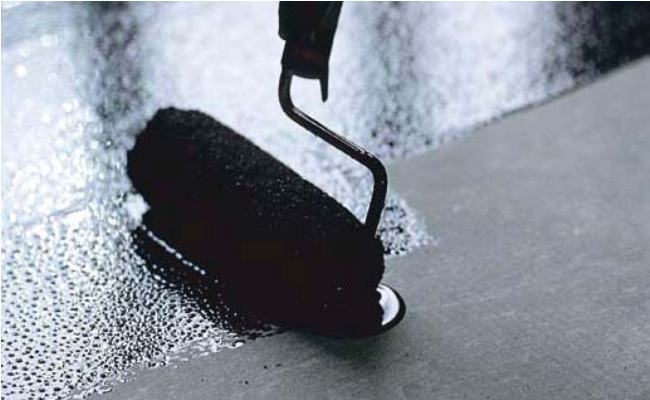

А уже выбранная мастика будет определять способ нанесения (валик, напыление и др.).
