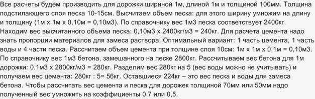

Чтобы садовую дорожку обустроить по всем правилам, лучше воспользоваться картограммой земляных работ, после разбивки участка на квадраты (сетка), подсчитывается площадь полученных геометрических фигур и находят среднюю рабочую отметку в них. Затем площадь геометрической фигуры нужно умножать на среднюю рабочую отметку и получаем объём земляных работ в данной фигуре.
Расчеты сложные, нужно знать все формулы вычислений, поэтому предлагаю ознакомиться с правильным расчетом объема земляных работ здесь.
Расчеты объёмов земляных работ необходим для того, чтобы правильно подобрать методы и средства их выполнения, установить необходимость отвозки или если существует возможность распределения вынутого из углублений или траншей грунта на территории где планируется дорожка или дорога и последующего его использования для устройства обратных засыпок, а так же определение стоимости и продолжительность=и производства земляных работ. Это общее, теперь конкретно никто Вам такие расчеты не предоставит так как нет совершенно никаких данных об объекте. Что бы планировать такие работы Вам необходимо изучить ЕНиР Сборник Е2. Земляные работы. Выпуск 1. Механизированные и ручные земляные работы.
