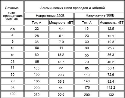

Вот таблица
из которой видно алюминий 2,5-й квадрата выдерживает нагрузку 4,4 кВт, 20-ь ампер сила тока, 1,5-ь квадрата 3,1 кВт.
