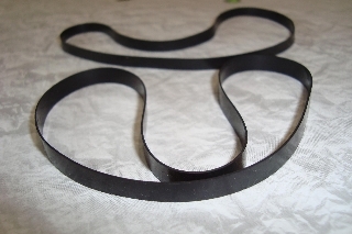

Конечно, прежде всего следует винить растянувшийся пассик - плоский, реже круглого сечения, резиновый ремень, посредством которого передается крутящий момент от электродвигателя лентопротяжному механизму магнитофона. Однако, нужно понимать и то, что за долгие годы могла просто-напросто смазка в подшипниках (подшипники бывают не только шариковыми, как в модных нынче спиннерах, просто бронзовая втулка, в которой находится тонвал - тоже подшипник, подшипник скольжения) загустеть. Старую смазку нужно удалить и смазать свежей.

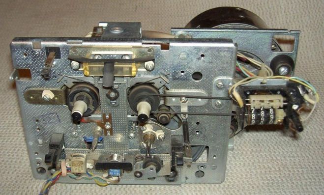

Тонвал - на фотографии под принимающей "вертушкой", к тонвалу резиновый ролик прижимается в рабочем положении.
Пассик, про который речь выше - за "сценой".
Пассик, который виден - приводит в движение счетчик метража ленты и на скорость воспроизведения не влияет, только на точность показаний счетчика.

Магнитофон может медленно играть, как ещё говорят "тянуть", из-за того, что пассик, который находится внутри магнитофона растянулся. Его можно самостоятельно заменить, если конечно вы сможете где-нибудь приобрести этот пассик. Раньше они продавались в магазинах. Сейчас, если в магазине его купить не удастся, можно попробовать вырезать пассик из велосипедной шины, но существует проблема, он может не подойти по размеру, и тогда проблема не решится.
В старых кассетных магнитофонах использовались своего рода резинки, которые назывались пассиком.
Скорее всего причина в нём, со временем могло произойти растяжение, деформация. Необходимо отрегулировать пассией, либо заменить.
