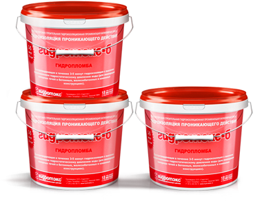

На даче имеется бетонный бассейн для воды и он начал протекать. Каким способом нанести "Гидротекс-б", чтобы бетонный бассейн не протекал?

Маркетологам не плохо бы подумать над буквенной маркировкой "Гидротэкса".
Многие граждане читают "В" в переводе с английского, даже продавцы путаются где нужна "В", а где "Б".
Вы спрашиваете о "Гидротексе Б",
это так называемая гидро-пломба, предназначенная для устранения напорных течей, я не уверен что в Вашем бассейне именно напорная течь которую надо устранить, скорей всего Вы как и многие "Б" перепутали с "В", воспринимая букву "В" на английский манер.
