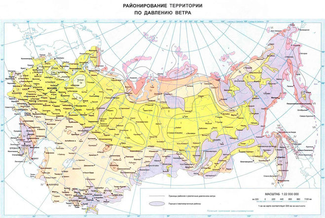

Собственно все расчеты проводятся всегда по основному документу это действующий СНиП «Нагрузки и воздействия» и ТКП 45-5.05-146-2009, плюс нужно всегда под рукой иметь карту по давлению ветра.
Так же нужно знать сколько снега выпадает в Ваших районах хотя для Вашей крыши это не существенно. Так же нужно знать высоту дома до конька и тип местности, например:
открытый;
закрытый;
городская местность.
