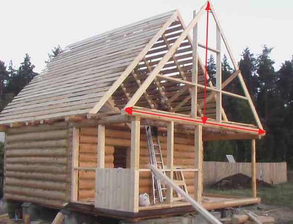

Для того чтобы расчитать двухскатную крышу самому нам понадобится всего лишь два значения. Первое- это высота до конька и второе ширина дома плюс вылеты.
Далее просто находим гипотенузу по теореме Пифагора. По своему опыту скажу, чтобы строение смотрелось гармонично я обычно делаю размеры от земли до потолка и от потолка до конька одинаковыми, тогда крыша смотрится в самый раз. И не задрана сильно и не приземисто. Но это только мой личный опыт, возможно кто то считает и по другому.
