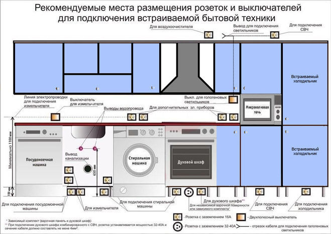

Особое внимание нужно уделить расположению розеток на кухне. Для встроенной электротехники розетки устанавливаются возле пола на высоте не более 15см – это так называемый технологический зазор, выше которого начинается задняя стенка кухонных столов, которая перекроет доступ к розеткам.
Над кухонными столами (на фартуке) устанавливаются розетки для мелких электроприборов – электро чайника, кофемолки, кофеварки, миксера... Обычно достаточно 3-5 розеток, которые могут монтироваться в один или несколько блоков. Удобно будет если в одном блоке с розетками установить выключатель дополнительного освещения рабочего места – локальное освещение можно включить не отходя от рабочего места. При разметке местоположения розеток на кухне, желательно иметь заранее нарисованный план размещения кухонной мебели и встроенной техники, чтобы не допустить ошибки и не пришлось потом при сборке кухни что-то переделывать.
