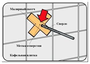

Используется и при сверлении к примеру кафеля, наклеивается на поверхность, так сверлить удобней и проще, да и правильней, разметка будет более точной и сверло "не гульнёт" на заходе.
