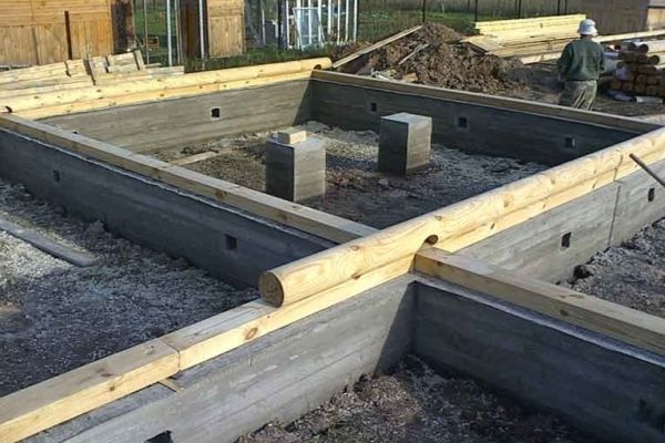

Если у вас свайный или столбчатый фундамент и вы для крастоты решили обшить его листовым материалом, то должны были оставлять вентиляционные отверстия диаметром где-то в 15-20 см. Если же вы льёте ленту, не забудьте заложить в стенки цоколя допустим обрезки канализационной трубы. Если таковых не нашлось можете выполнить вентиляционные каналы с метала или дерева, но воздух в подпольном пространстве должен циркулировать.
Выглядит готовая лента вот так:
