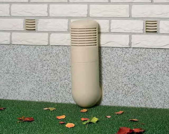

Продухи - важный элемент любого строения. Многие застройщики незаслуженно уделяют мало внимания данной конструкции, а ведь система естественной или принудительной вентиляции должна обязательно присутствовать в любом доме, в любом строении. Качественная система вентиляции призвана обезопасить от сырости и плесени, в данном случае, в подвале.
Система вентиляции должна соответствовать требованиям, прописанным в соответствующих документах:
  • СНиП 2.08.01-89 «Жилые здания»
  • СНиП II-3-79 «Строительная теплотехника»
Так, наружные стены подвалов, не оборудованные системой вентиляции, должны быть оборудованы продухами, а их площадь должна составлять не менее 1/400 от площади подвала.
Раполагать продухи ниже отметки в 300мм ни в коем случае нельзя.
Как видите, значение таких, казалось бы, ненужных отверстий, переоценить сложно. Не будь их в любом, даже идеально гидроизолированном подвале, там всегда будет сыро.
Продухи в подвале просто необходимы. Продухи это отверстия в части фундамента, которая находится над землей. С помощью этих отверстий происходит вентиляция помещения. В подвале образуется большое количество влаги, испарение от почвы. Если этой главе не куда будет деваться, то стены начнут сыреть и покрываться плесенью. Форма продухов не имеет значение. Если Вы становите все правильно, то проблем в Вашем подвале никогда не будет!
