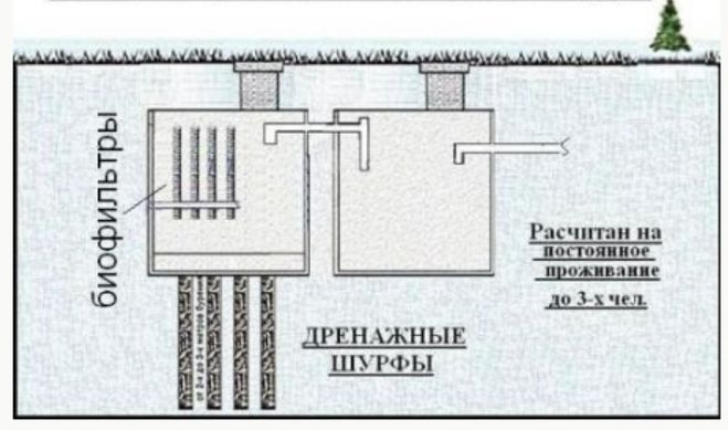

Кто делал себе автономную канализацию с двухкамерным септиком? Купил себе переливные колодцы, теперь надо их правильно установить. Желательно бы схема, что бы было понятно что куда.
Фактически,септик представляет собой емкость достаточно большого размер, (600 литров на пользоваеля), разбитую на отсеки и закопанную в землю.
Стоки, поступающие в септик, должны отстаиваться в нем три дня и затем сливаться на поля фильтрации.
Сверху над емкостью организуется воздушная полость, соединяющаяся с атмосферой через трубу.
В простейшем варианте септик можно организать из автомодильных покрышек, накрытых сверху (во избежание запахов), листом железа или пластмассы.
Схема септика из двух колодцев на трех человек:
