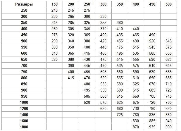

Особенности определения длины наружной трубы:она объединяет все каналы коттеджа и высчитывается по таблице.
Собственно расчеты таких труб это дело специалистов но если Вы просто хотите обладать информацией то следует знать следующие моменты. Как правило высота вентиляционной трубы должна быть такой же как высота дымовой трубы.
