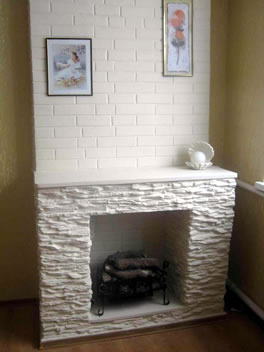

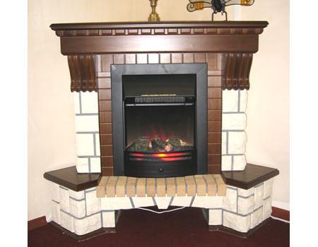

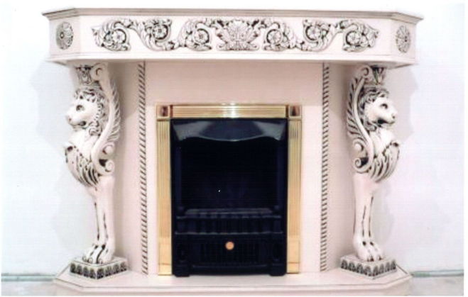

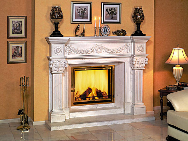

Отделка внешних стенок портала может быть самая разная:
можно покрасить;
можно для отделки использовать декоративную штукатурку;
обложить плиткой, имитирующей камень;
облицевать шпоном и т.д.
Посмотреть другие варианты отделки порталов для электрокаминов можно на фото ниже:

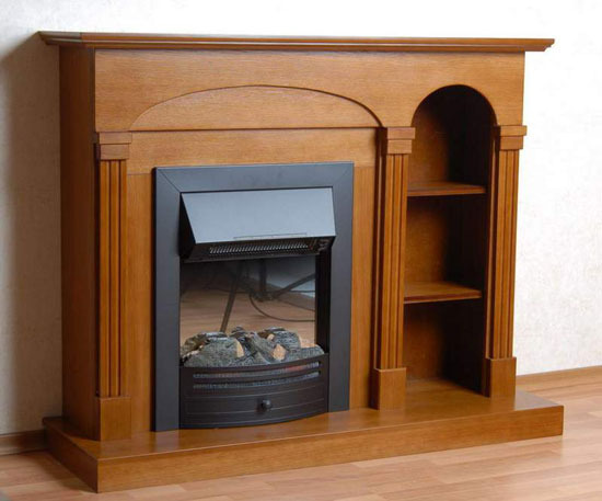

Можно сделать портал для электрокамина из массива дерева, но для такого варианта нужно иметь навыки работы с деревом и необходимый инструмент для декоративной отделки по дереву.

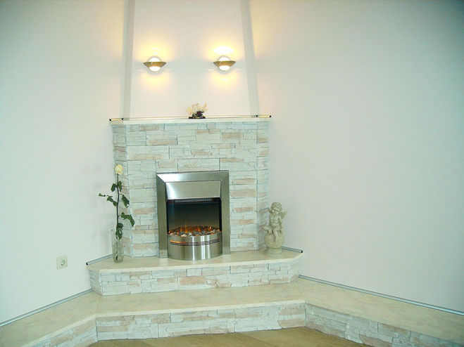

Портал для электрокамина может быть установлен в углу и иметь соответствующую угловую конфигурацию.
