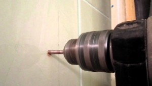

Сверлим кафель без удара, обороты дрели средние.
Что бы пройти кафель на дрель чуть давим, но опять же без фанатизма.
Обязательно охлаждаем сверло.

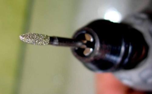

Если это обычная плитка, тогда стоит использовать копьевидное сверло которое имеет напайки из твердого сплава.
сверло

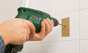

Следующим этапом, нужно отметить, где нужно будет сверлить, потом приклеивают монтажную ленту, чтобы сверло было в нужном положении.
После чего, нужно отметить при помощи корректора точку, в которой нужно будет сверлить.
сверло для плитки
При сверлении, нужно немного охлаждать водой сверло.
Если не пользовались дрелью, тогда лучше всего позвать специалиста, или использовать ручную дрель, при использовании электродрели, нужно всё делать аккуратно, и плавно, не на большой скорости.
