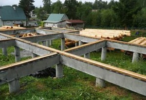

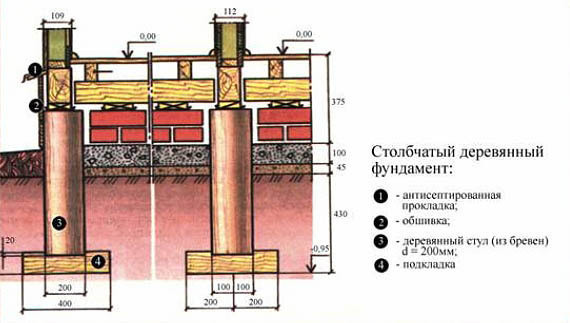

Этот метод распространен уже давно, только сейчас появились новые конструкции различных свай. Однако деревянными сваями люди пользуются с давних лет, в основном требуется дерево лиственница для таких работ. Современное строительство свайных фундаментов делается сегодня из деревянных свай, вот пример:
Так же делают фундамент из бутового камня столбы делают размерами 600X600 мм, из кирпича - 510X510 мм, а из бетона и бутобетона - 400X400 мм. Расстояние между ними не должно превышать 2,0-2,5 м.
Столбчатый фундамент для деревянного дома, можно делать из несьемной опалубки ( например из асбестовых труб ). Во внутрь трубы вставляется арматура и заливается бетоном.

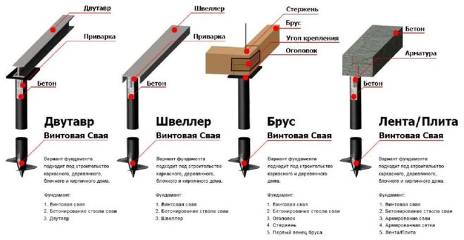

Фундамент на винтовых сваях один из самых дешевых и быстрых в строительстве.
Все сваи нужно монтировать ниже глубины промерзания это обязательно.
