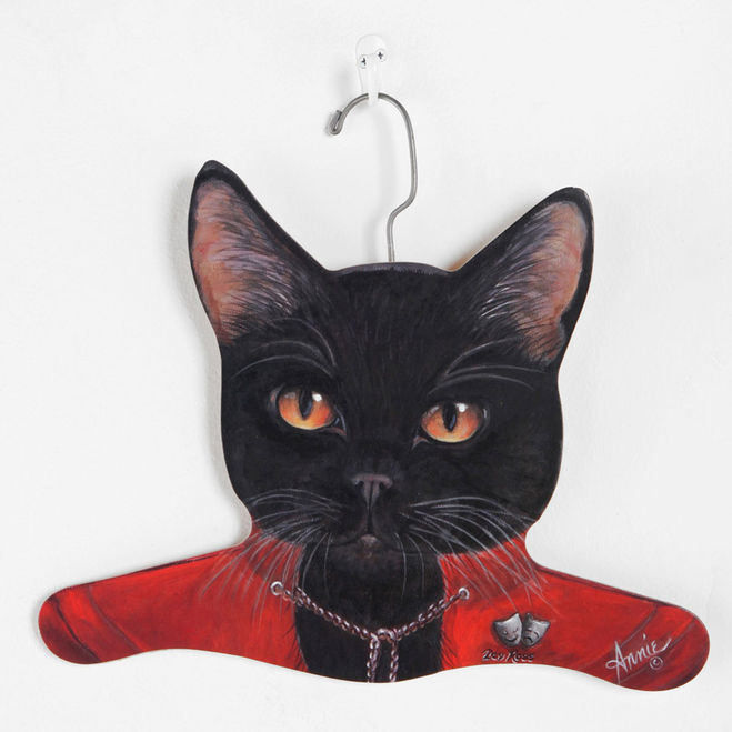

Плечики для одежды можно сделать не только из проволоки, но и из толстой фанеры.
Для взрослого человека заготовка таких плечиков будет иметь длину примерно 48-50 см, а ширину 2,5-3 см. Форма такой вешалки слегка изогнута плечиками вниз.
По установленным размерам сделать шаблон плечиков на картоне, и затем по шаблону обвести заготовку на фанере. Вырезать ее электролобзиком, обработать края фанерной заготовки наждачной бумагой.
В центре плечиков сделать отверстие для металлического крюка, который можно изготовить самостоятельно, или купить в магазине готовый крючок для вешалок. Такие крючки можно купить в магазине мебельной фурнитуры.
Выглядит такая вешалка, вот, таким образом (см фото):
