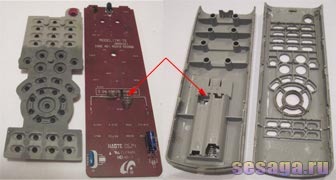

У меня как то была такая проблема, налили внуки чая сладкого на пульт и перестал этот пульт работать совсем. Ну думаю вот засранцы, а вот что с пультом делать не знаю. Пошел по магазинам что бы прикупить новый но и нового не достать одним словом долго мы не знали что делать . И вот сижу я за компьютером и нахожу рубрику " полезные советы " и там как раз речь идет вот о таких проблемах ( сразу оговорюсь ) механические повреждения не устранить только в мастерскую или новый покупать. Так вот надо то всего снять крышку вытащить силиконовую вставку переключений и тщательно промыть мыльной водой и хорошо просушить а саму плату хорошенько протереть спиртом потом все собрать и работает как новенький.

Так же можно попытаться почистить контактную группу, расположенную под кнопками, но для этого придется разобрать пульт. Для чистки лучше применят спирт, или бензин.
