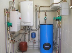

Требования к бойлерной могут быть различными, из вопроса не понятно какое оборудование планируется к установки?
Мощность оборудования так же влияет на размеры помещения.
Тип оборудования и это надо учитывать.

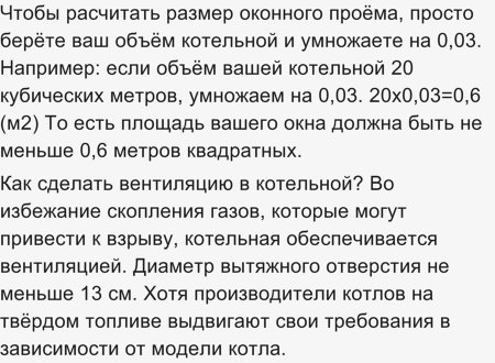

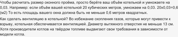

Освещение, должно быть окно (не менее 0,5-и квадратов).

Система вентиляции и дымоход рассчитываются индивидуально.
Почему нет, думаю что такой вариант достаточно приемлемый. Требования к бойлерной в частном доме примерно такие: помещение котельной должно быть примерно 15 м. кубических. Нужно достаточно просторно распределить все агрегаты и установить правильно все приборы которые нужны для правильного функционирования котельной. Высота потолка должна быть не менее 2 метра 50 см. Ну и последнее это обеспечить достаточно комфортный подход ко всем агрегатам.
Все стены должны быть правильно отделаны противопожарными материалами, обязательно в помещении должна быть форточка.
