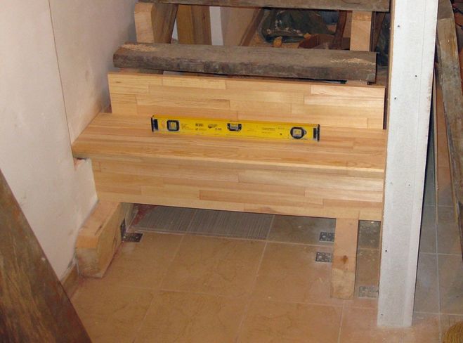

Для начала, нужно правильно обрезать балку деревянного косоура, где, кроме длины от верха до низа марша, следует учитывать толщину нижнего проступка. С учётом этого расчёта обычно снизу срезается 5 см.
После такой подготовки косоуры прикрепляются и к полу, и к потолку подходящими анкерами. Кроме того, для дополнительной защиты всегда нелишним будет и крепление косоуров анкерами к прочным стенам, которые усилят конструкцию деревянной лестницы. Ведь с деревянными косоурами тяжелей добиться постоянной прочности в процессе эксплуатации, чем это можно сделать с металлическими косоурами, в которых применяются дополнительные пластины для крепления к деревянному полу.

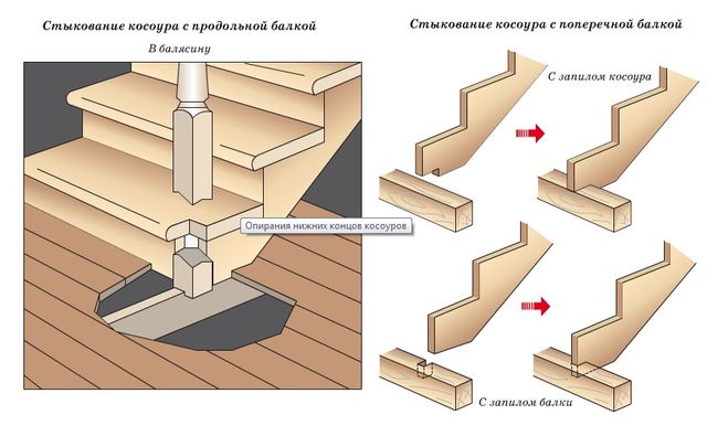

Лестница — статичная система, которая имеет две опоры. Имея наклонное положение, это приводит к тому, что на нижнюю опору действуют силы, как вертикальные, так и направленные на сдвиг,горизонтально. И важно надежно закрепить балки косоуров, удерживая ее от сдвига, чтобы конструкция была устойчива.
Для крепления косоуров в нижней части с перекрытием или площадкой используют соединение с помощью металлических крепежных элементов или при помощи замков + дополнительная фиксация металлическими стяжками, шпонками, шпильками или деревянными нагелями. Конечно, второй способ соединения косоура самый надежный, но деревянные конструкции должны иметь тогда большое сечение, чтобы вырезы для образования замка не ослабли балки. Или использовать комбинированный способ соединения косоура в нижней части: вырез для замка делать небольшим, а усилить с помощью металлических крепежных элементов.
