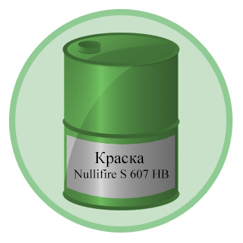

Я бы порекомендовал использовать для огнезащиты вспучивающуюся краску. Среди наиболее качественных, обеспечивающих образование толстого вспененного слоя, я советую применить или краску NULLIFIRE – S607, изготавливаемую в Великобритании (у нас она называется Нулифаер), или краску германского производства - PYROPLAST–STAHL–L (пиропласт).
