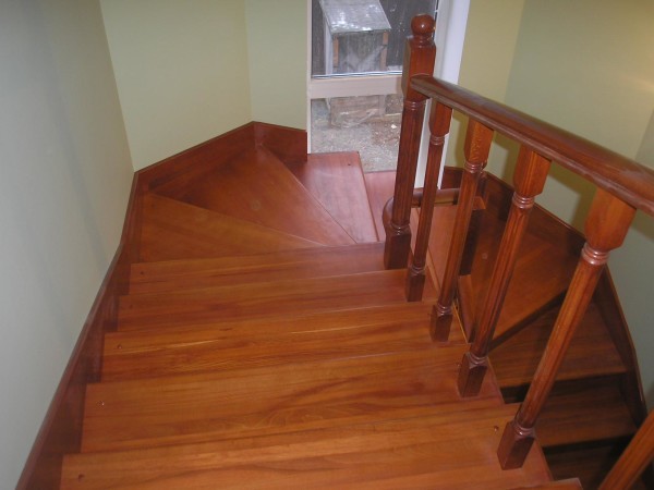

Заказали лестницу на мансарду из соснового массива и мне подсказали, что можно сделать колеровку лаком под цвет любого дерева ценных пород. Подскажите пожалуйста, где можно посмотреть инструкцию колеровки лаком сосновой доски?
Скажу Вам так что сосна один из худших материалов для пола или лестницы, лучше конечно это заменить на более лучший. Тем более лестница имеет небольшие объемы так что можно потратится, тем более любая лестница это украшение интерьера. Но если ничего другого нет то можно и сосну покрыть колерованным лаком. Для начала следует подготовить сам материал (сосну) к покраске, ее нужно отшлифовать и всю пыль тщательно удалить. По опыту скажу что одним из лучших лаков для такого материала как сосна является нитроцеллюлозные лаки серии НЦ или алкидные ПФ-170. Они не дорогие и они весьма хороши для такой обработки. Хочу добавить что сосна весьма сильно насыщена смолой поэтому ее предварительно тоже следует убрать например тампонами со скипидаром, затем опять отшлифовать. Одним словом мороки много но ничего не поделаешь нужно делать. Как првило для покраски лак должен быть густой консистенции и наносить его нужно кистью. Покраска лаком делается как минимум три раза, каждый слой хорошенько сушим затем полируем и так далее. Вот такая примерная инструкция для сосновой доски с применением колерованного лака.
Использование колерованного лака ничем не отличается от применения обычного. Лак наносится кистью, валиком или краскопультом. На мой взгляд, лучше отделить мух от котлет: применять прозрачный лак - матовый или глянцевый, в качестве финишного покрытия, а для тонирования использовать морилку. Морилка может быть любая - на водной основе, или на основе спиртов и растворителей. Из опыта - результат получается более качественный. Пропитка проникает в волокна древесины, - потому и называется "пропитка", при ее использовании не только сохраняется но и подчеркивается структура древесины. Колерованный лак - полупрозрачная эмаль, создающая сверху пленку.
