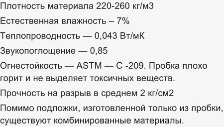

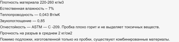

Пробка - натуральный материал, хороший тепло- и звукоизолятор. Пробка, используемая в качестве подложки вполне справляется с основной задачей - поглощение шума от ходьбы по ламинату.

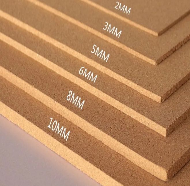

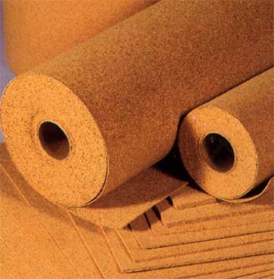

Пробковые подложки производятся как в рулонах (толщиной от 2мм), так и в листах (толщиной от 4мм).

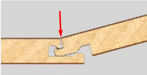

Чем тоньше подложка под ламинатом, тем меньше он прогибается, а значит и меньше разрушается замок и верхний защитный слой на стыках ламелей.

У себя я использовал (укладывал) вот такую рулонную пробковую подложку, толщиной 3 мм.

Толщина пробковой подложки разная, обычно рулонная идет толщиной от 2 и до 4 мм, листовая подложка до 10 мм и даже толще.

Пробка,это замечательный экологически - чистый природный продукт. Пробковая подложка изготавливается их коры пробкового дерева. Для этого кора пробкового дерева измельчается, и даже для склеивания частиц пробки не применяется клей. Соединение осуществляется путем прессования, где связующим веществом выступает натуральная природная суберина, содержащаяся в коре. Так же этот материал является хорошим тепло и шумо - мзолятором.
