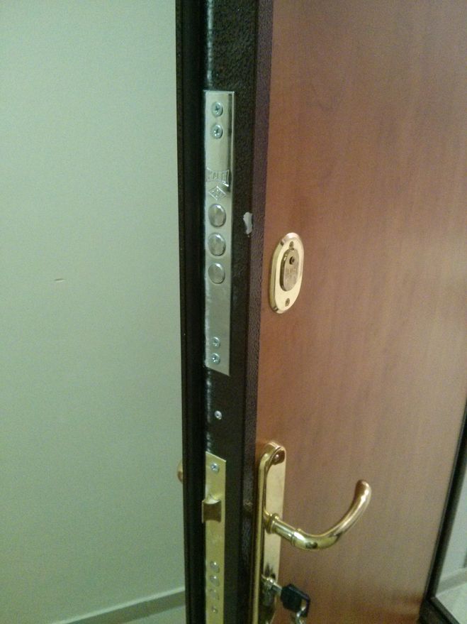

Имеется дверь от застройщика. На вид вроде приличная, менять не стали. Но практика показала, что все шумы из подъезда с лёгкостью проникают через неё. Да и в обратную сторону, что тоже неприятно. Можно ли как-нибудь улучшить шумоизоляцию двери ? Этим вообще кто-нибудь занимается ?
