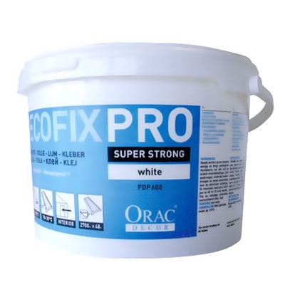

А в качестве клея я рекомендую использовать FDP600 Decofix Pro
