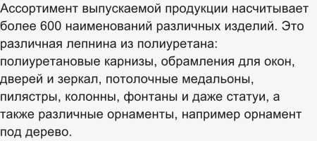

Да конечно же сейчас современный производитель делает различные элементы декора из полиуретановой пены, она прессуется в специальных формах. После изготовления данных украшений их покрывают защитными грунтовками и затем эти изделия можно красить любыми водораствримыми или масляными красками. Монтаж такой лепнины процесс не особо сложный и достаточно быстрый. Данная лепнина и место на стене намазываются специальным клеем и склеиваются.
Такая лепнина весьма долговечна коллекций такой лепнины очень много вот те которые продаются в Красноярске:

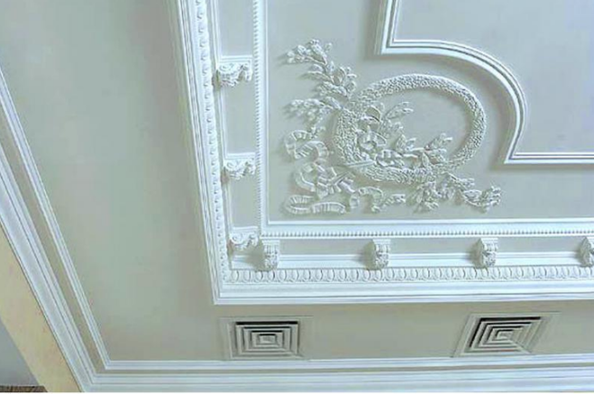

Думаю, что лепнина из гипса в данный момент времени наоборот становится не актуальной. Сейчас в основном лепнину изготавливают из пластика или же из полиуретана. Достоинств масса. Лёгкость при монтаже и соединении, да и по весу она намного легче гипсовой. Да и гипс, как не крути со временем начинает терять свой цвет, желтеет, а пластик и полиуретан сохраняют первоначальный цвет намного дольше. Посмотрите как эффектно выглядит такая лепнина на потолке
и никогда не скажешь, что это пластик. И, кстати, натяжные потолки с лёгкостью выдержат этот втд декора, в отличие от гипса.

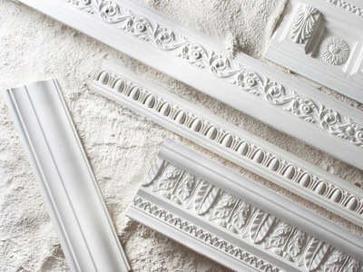

Вот багет к примеру пластиковый бывает. Это можно посмотреть в первом видео. Что касается полиуретана, то действительно, вся лепнина изготавливается именно из него, и об этом второе видео.
