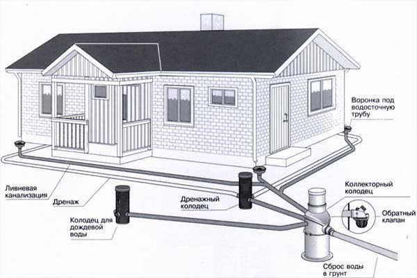

Колодцы ливнёвой канализации могут быть:
Смотровыми (диаметр метр и даже более).
Поворотными (не всегда они нужны, надо смотреть по месту).
Приёмные колодцы (это по сути ёмкость вкопанная в землю, из него насосами берут воду для полива и других технических нужд) и.т.п включая перепадные (если он нужен).
Фильтрующие колодцы (это колодцы без дна, влага поглощается почвой).

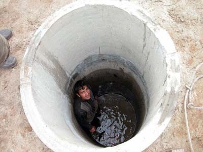

То что написано выше (2-а метра) я имел в виду приёмный колодец в который сбрасывается вода с ливнёвки.
Такой колодец это по сути ёмкость с дном и что бы вода не замерзала в нём (например поздней осенью, когда днём может идти дождь, а ночью температура минусовая) его устанавливают ниже точки промерзания грунта, понятно что 2-а метра с ориентиром на всю РФ, это очень приблизительная цифра.
Надо ещё и глубину залегания грунтовых вод знать и тип грунта в Вашей местности.
Смотровые колодцы на такую глубину (или поворотные) не монтируют, они нужны для чистки ливнёвой канализации и для проверки (периодического осмотра) её работоспособности.
