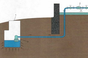

На какой глубине проложить водопроводную трубу от колодца к зимнему дому?
Варвара [541] 11 лет назад
Согласно
Пункт 8.42 гласит:
Отсюда следует, что при определении глубины траншеи нужно учитывать два фактора:
  • глубину промерзания грунта в вашем регионе;
  • глубину, на которой находится технологическое отверстие в фундаменте для ввода трубы или при его отсутствии - низ фундамента, под которым пройдет труба.
Выбираете тот вариант, при котором труба окажется глубже.
Перед укладкой водопроводной трубы нужно создать для нее дренажное основание из слоя щебня и песка. Траншею нужно засыпать не пучинистым грунтом (без содержания глины). Иначе вода будет задерживаться в обратной засыпке и увеличивать тем самым глубину промерзания.
Позаботиться нужно также об гидроизоляции трубы.
Глубина укладки водопроводной трубы зависит от климатических условий местности Вашего проживания. если у Вас климат зимой приблизительно как в Беларуси, то можно смело ограничиться глубиной укладки водопроводной трубы в полтора метра и не забудьте на нее надеть утеплитель.
