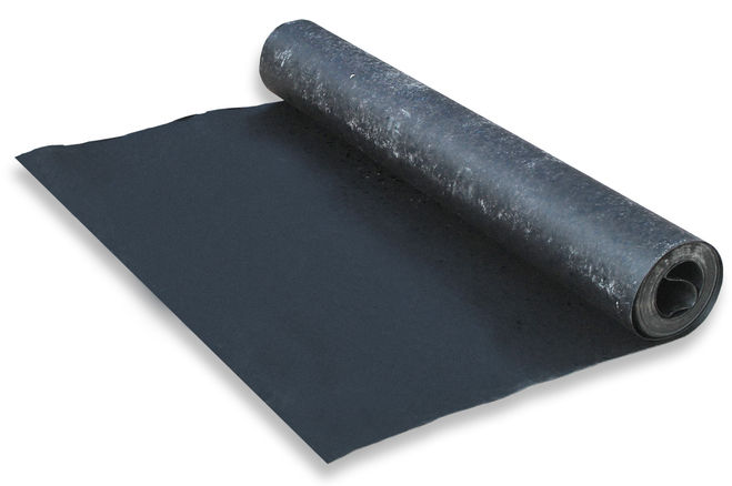

Сколько весит рулон (15 м2) пергамина П-300? Под силу ли женщине хрупкого телосложения его поднять?

Соответственно, вес Вашего рулона пергамина в 15 м2 будет составлять: 15*0,6= 9 кг/рулон.

Существует множество таблиц с техническими характеристиками пергамина, включая пергамин П-300-, там чётко указано вес одного квадратного метра пергамина П-300= 0,6 кг.
Осталось умножить 0,6-ь на 15-ь (число квадратных метров о которых Вы спрашиваете).
Получаем 9-ь килограмм, общий вес рулона такой площади.
